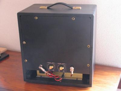

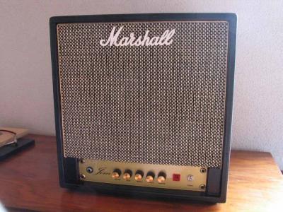

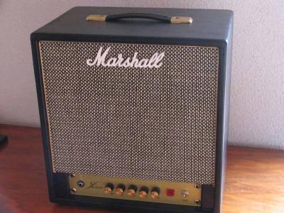

Bueno, pues después de dos semanas de letargo, voy a intentar darle un poco de vidilla a este hilo. Para ello, presento mi nuevo ampli, que es un clon del Marshall Class 5, comercializado por Tube Town, en el que, según ellos, el circuito es exactamente igual que el original con una sola excepción: lleva incorporado un master volumen, lo que hace que sea perfectamente utilizable a volúmenes caseros. Si no llevase el master sería imposible sacarle el jugo en casa a este amplificador, ya que, a pesar de sus 5w, es una auténtica bestia parda. Luisito puede dar fe de ello.
Por supuesto, no es un Marshall clásico, pero sí es un Marshall con espíritu viejuno. Jugando con la ecualización se pueden sacar tonos que recuerdan -aunque sea vagamente- a los Bluesbreaker... nada menos.
El mueble se lo he hecho yo con contrachapado de 15mm. Va todo encolado, también los listones de refuerzo en los ángulos, y el acabado, como no me atreví a tapizarlo con tólex, lo pinté con esmalte negro satinado. Si algún día me atrevo, lo puedo tapizar sin ningún problema.

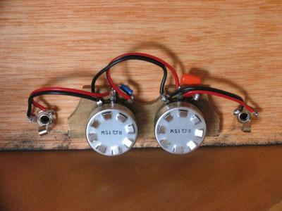

En la tapa trasera le he incorporado un atenuador Tokai Style para no tener que estar enchufando y desenchufando más cables cada vez que toco. Y el cono, como se puede ver, es un Greenback de 10' que hace que el ampli saque un sonido impresionante.
Y para terminar, quiero decir que el kit me lo montó el compañero Tokai, lo que es toda una garantía de que está impecable. Y quiero aprovechar para agradecérselo públicamente aunque, lamentablemente, haya decidido no seguir participando en este foro.

Los primeros Bassman de Fender llevaban esa disposición, te ha quedado muy bien.
Enhorabuena y a disfrutarlo, que me ha dicho un pajarito que suena de muerte :)
¿Que son esos potenciometros traseros?
Atroz
por el 17/05/2016
Gracias, luisito! La disposición con el ampli abajo y el cono arriba era la única posible para que no pareciera una torre.
Los potenciómetros traseros son los del atenuador.
