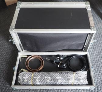

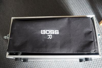

Buenas, por si a alguien alguna vez ha pensado meter el cabezal Katana en un flight case. Lo he estado investigando y así volar con un equipo que lo haga todo.
A falta de flight case a medida, he probado con lo que tengo a mano y he descubierto que un rack de 5U y 23cm de fondo (5U Eco II Compact 23) va como un guante. Hay que apretar el asa un poco hacia abajo, pero nada más. se introduce por la parte que no tiene tornillos y en las tapas entran cables y pedal de cambio.
El peso total (casi 15kg) con accesorios y GA-FC va un poco en el límite de lo que puedo llevar con una mano y de lo que soporta el asa, pero para traslados cortos creo que es totalmente funcional.
Seguramente el bolo lo haga con otro equipo, pero el experimento, ahí queda.
