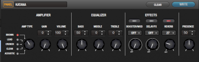

Hola compañeros,
llevo ya un par de años con el katana 50 mk I y desde que encontré mi sonido con el sneaky amp "clean twin" que emula un twin reverb, siempre he usado el ampli así. El caso es que los canales por defecto no me acaban de convencer y echaba de menos un sonido mas marshallero tipo frusciante. Buscando en internet encontré unos videos de Dave Simpson, en los que comparte unos presets bastante rarunos que en el video suenan de puta madre (adjunto foto también):
john frusciante cleanish tone
brown mode
gain on 0
volume max
bass 12'clock
mid 0
treble 0
presence 12 o'clock
green reverb 12 o'clock
el vídeo es este (minuto 22:30)
El caso es que probando no me suena ni remotamente parecido :cabezazos: a pesar de usar el mismo tipo de guitarra (una fender strat con pastillas simples). Vale que igual no tienen la misma salida, pero es que no tiene nada que ver. Suena como se esperaría si bajas mids y trebble a cero, como si le hubieseis echado una manta encima al ampli. Incluso he probado a hacer un reset del ampli por si acaso.
En el vídeo usa el 100 aunque al principio dice que usa los mismos presets con el 50, además de tener otro video comparando los 50 mk I y II con los mismos presets en los que suenan muy parecido.
¿alguien los ha probado? ¿os suena bien?
gracias ;)
