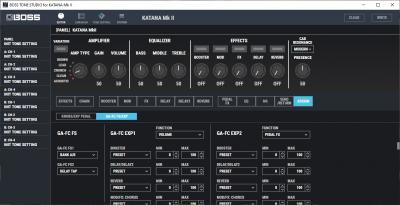

Tienes que ir en el programa del Katana a ASSIGN->GA-FC FS/EXP
Allí, en GA-FC EXP1 poner en FUNCTION = VOLUME y en GA-FC EXP2 poner en FUNCTION = PEDAL FX

Adjunto foto
Pero se pone "Pedal FX" o "Pedal FX/Volumen"??

PedalFX es para controlar el wah, o whammy, el efecto que tengas en "Pedal FX"
Si lo que quieres es dos volumenes, yo probaria con foot volume

Como he puesto anteriormente, si quieres Volumen en uno y en en otro sólo PedalFX, pues como lo puse.
Si pones PedalFX/Volume, cuando está activado el pedalFx, wah o lo que tengas, hará esa función, y cuando lo tengas desactivado, hace de volumen.
Creo, supongo, etc, que cuando lo usas como volumen, es a la entrada del ampli, como si fuera volumen de la guitarra, que es como debiera, pero ésto es sólo una suposición.

Como ya puse en dos mensajes anteriores, tienes dos configuraciones de volumen diferentes. "Volume" y "Foot Volume". Aqui en el manual lo pone
Segun este, el Volume normal es el volumen general, y el Foot Volume es antes de los efectos. Pero no tengo claro si tambien va a ser antes del preamp.
Si quieres controlar el volumen de la guitarra, lo suyo es utilizar un pedal de volumen normal antes del input del ampli.
