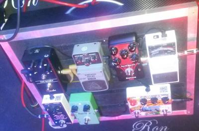

6_jao
Pues ayer fui a ver un tributo de Heroes del Silencio y uno delos guitarristas llevaba 50 (creo por el tamaño) con esta pedalera de la cual no reconozco la mitad de los pedales y no veas el sonido que sacaba el "joio", me encantó. ¿Sabeis qeu pedales son? aparte del afinaodr y compresor, claro
