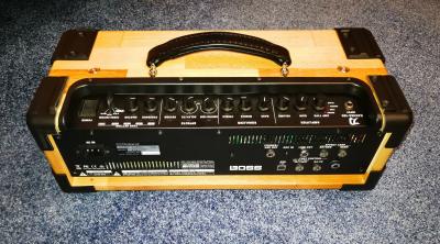

Hola compañeros estoy pensando en pasar mi ampli katana 100 a cabezal como en algún foro que he visto( imagen abajo) con un pequeño mueble protector y pasar el cono a una pantalla marshall que tengo con mejor mueble y además cerrada (toco al lado del batería). Mi intención idea es llevar cabezal + pantalla en bolos grandes y cabezal solamente en bodas, sitios pequeños, etc y me pasen por linea( funciona muy bien con la opción live).
Me gustaría saber si hay algún tipo de adaptador/jack para poner a la conexión que va al altavoz (cable rojo/negro). Lo que estoy pensando es que tiene uno de los 2 más estrecho...me tocara quitar los extremos. La cuestión es que quiero hacerlo sin agujerear nada, sin perder garantía.
Gracias
