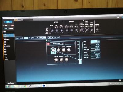

Aqui os dejo un preset muy simple probado en Katana 50, con un drive muy suave, bueno tanto para humbuckers como para single coils, y que es genial para meterle pedales de overdrive. A ver que os parece.

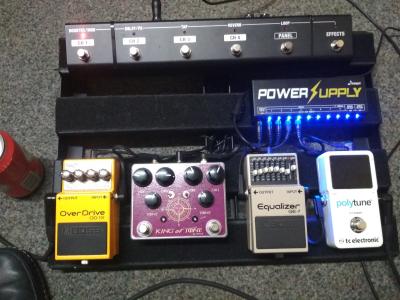

Mi set up para el Katana 100. Espléndido el clon del KoT del forero Angel Mahon. Absolutamente recodmendable. Always on pedal.
