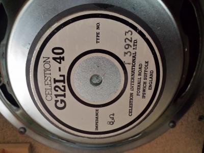

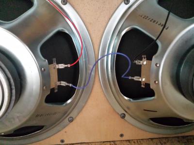

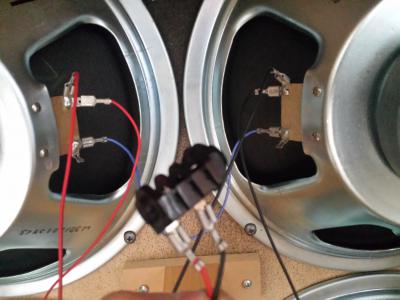

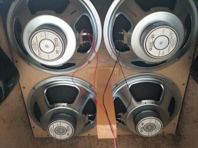

Muchas gracias por la información que me habeis dado, creo que se podrá hacer lo que decís, la verdad es que no tengo ni idea, pongo las fotos de lo que tengo a ver si me sabeis indicar.

Que modelo exacto de pantalla es?? Es que el hecho que los conos sean de 8 no quiere decir que la pantalla trabaje a 8 en conjunto, pueden estar conectados en paralelo, serie... Y cambiar los ohmnios finales de la pantalla.
warcryrivas
por el 17/01/2014
La marca es marshall model 8412 lead 4x12 140W R.M.S 8Ohms
Maikel Bunk
por el 17/01/2014
Pues lo dicho, lo recomendable es que busques un cabezal que trabaje a 8 ohmnios y listo, el ac4 trabaja solo a 16 asi que no te lo recomiendo para esta pantalla.

Claro que hay maneras, pero tendrias que recablear las conexiones entre conos para lograr que la pantalla sea de 16 en vez de 8 como es ahora, mia lee esto que te aclara un poco el tema:
http://www.doctorproaudio.com/content.php?149-paraleloserie
Lee la parte de "conexion en serie/paralelo"
