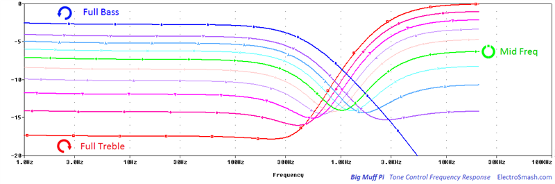

Éstas son las curvas de diseño de EQ de un FMV (Fender-Marshall-Vox):
Tanto Fender como Vox, le meten un recorte muy importante de medios a la señal que entra. En concreto, Vox, alrededor de los 1Khz.
Ahora veamos qué hace el control de tono del Big Muff:
Pensad que ésa EQ es la que se aplica a la señal de la guitarra antes del input del ampli. Es decir, primero ecualizamos la señal de guitarra con el Big Muff y luego el ampli le aplica su propia EQ. Un recorte bestia alrededor de 1KHz que en el caso de entrar en un ampli Fender o Vox... lo vuelve a recortar.
Claro, es muy complicado que aquello suene bien cuando precisamente son las frecuencias medias las que buscamos en una guitarra y oímos claramente en el contexto de una banda. Por eso el switch de desactivación de medios se hizo tan popular en el Big Muff, le quita la EQ al pedal para aplicar sólo la EQ del ampli.
Yo es que de volúmenes caseros y tal, no puedo aportar nada, pero efectivamente, buscar ése tono cremoso con un Big Muff y un Vox puede ser muy complicado. Yo casi tiraría antes por un Muff sin EQ, un pedal ecualizador o un booster que realce mucho los medios (en éste caso después del Muff).
