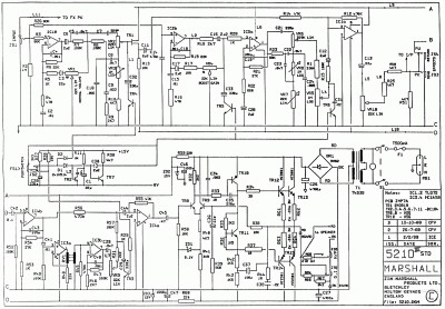

Hola chicos, he restaurado un Marshall 5210 y resulta que al rato de estar encendido empieza a perder el volumen, va y viene, tanto en distorsión como en limpio, si apagas y enciendes vuelve a sonar pero se vuelve a bajar al poco, los electroliticos gordos están cambiados y supongo que no son, los potenciometros tambien los he cambiado, no sé si podeis darme alguna pista sobre la averia, no se si será alguna soldadura chunga, algún electrolitico de los chicos jodido o el transformador, ni idea.
El usuario TonyGT-Ibiza me ha dado algúnos consejos pero se escuchan mas posibles soluciones o comprobaciones.
Un saludo.

Lo primero, has medido tensión a la salida de la fuente, antes y después del los zener??
Tonyguitar
por el 12/06/2019
yo haria otra cosa en caso de que el voltaje sea correcto, ¿toni, esto eran 30v entre positivo y negativo y 15v entre positivo y masa y otros 15 entre negativo y masa, igual que los valvestate, los peaveys y otros?
No se si es correcto lo que voy a decir, es algo que se me ocurre, por si en cualquier caso no fuese eso (que yo humildemente desde lo poco que se opino que va a ser un problema de alimentacion como bien dice el compi) probar a meter audio por el RETUN a ver si por ahi tambien tienes el mismo problema.
toni diaz
por el 12/06/2019
Si correcto, en casi todos los amplificadores con amplificadores operacionales son esas tensiones,
Claro, no hay que descartar nada, prueba por el retorno, así eliminas la posibilidad de avería en el primario de previo.
Pero pinta de baja tensión tiene jeje, no es el primer zener en semiconduccion que vemos.
Interesante medir entre positivo y masa y negativo y masa por si hay diferencia de tensión.
gracias tio, asi me voy aclarando yo tambien.
No tengo mucha experiencia con los zenner, entiendo que a partir de una tension empiezan a conducir en sentido contrario, ejemplo, se ponen invertidos, catodo al positivo y anodo al negativo, al superar la fuente los 15v empieza a conducir esos voltios de mas que sobran y a consumirlos o cortocircuitarlos para mantener los 15v. ¿es exactamente asi?
Recuerdo una de las muchas veces que te he leido en el foro que comentabas que estos equipos estaban hechos para 220v y cuando la red electrica subio la tension suministrada por la red a 230v hizo que todos estos equipos sus fuentes de alimentancion entreguen mas voltaje, y es pura logica que un transforamdor de 220v a 15v por ejemplo cuando le metes 230v te va a sacar 16v y no 15v, esto lo van a sufrir los condensadores de la fuente que normalmente van muy ajustados de voltaje y los zenner supongo que tambien.

Precisamente Marshall siempre ha ido cortita en las tolerancias de tensión de sus condensadores,

Con probar el retorno supongo que os referis al retorno del loop de efectos.

si, por que haciendo eso estas descartando el preamp y estas entrando directamente en la etapa de potencia, con lo cual, si fuese un problema del preamp lo sabrias por que por esa entrada no tendrias este fallo, pero si al entrar por ahi el fallo lo sigues teniendo ya descartas el preamp, hay que ir al descarte, pero vaya, lo primero que tienes que mirar es la alimentacion, tiene pinta de venirse abajo por algun componente que te este haciendo un esceso de consumo por algun sitio o algo.
Lespaulhc
por el 12/06/2019
Soldaduras fijo
