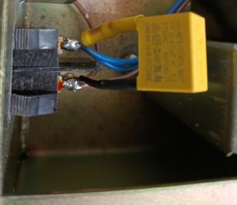

Sebas14175
por el 30/11/2020
Buenas! A mi me ocurre lo mismo en un Marshall TSL60 pero al encender el Standby. Le sirve esta mod si se la hago al switch del standby?
chapuzator
por el 30/11/2020
#29 Es probable, la modificación no funde ni jode nada, solo se puede joder la propia resistencia, yo lo probaría.
Sebas14175
por el 30/11/2020
#30 Gracias Chapuzator. Voy a insertar una foto y a ver si me puedes decir como es la forma correcta de ponerlo. El de la derecha es el standby.

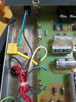

VINTEITHOR
por el 19/12/2025
Yo tengo dos Marshall de los 80s el modelo máster reverb 30  y un 5210, los dos del 86, y un Peavey Studio 112 pro
Era tremendo cuando apagaba, pegada un petardazo brutal.
Lo he solucionado poniéndole un condensador de seguridad x2 de 0,47uf y una resistencia de 100R en serie, puesto en la entrada de corriente, una a fase y otro a neutro.
Mano de santo.
Foto de Marshall y foto del Peavey
