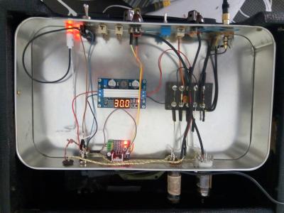

Chicos hemos llegado al límite, o cerca, de lo que se puede exprimir una etapa de potencia con una válvula 12k5,
Ya he probado satisfactoriamente de esta semana este tubo como adelanté con 24v en +B, y da un poco más de juego.
Ayer lo llevé al límite de tensión recomendado en los Datasheets, que son 30v, y ya da un poco mas de juego y volumen que con 12 v.
Ya se siente con mas margen para tocar en casa y para su utilización como ampli de habitación,
Además he reducido una de las dos fuentes necesaria para 12 en filamentos y 30v en +B, con un truco muy práctico, de tal forma que solo con un transformador aislado de pared de 12v, podemos elevar a 30v por un costo de 0,5€ mediante un elevador de tensión "Boster Up" como el que muestro en la siguiente foto, con display digital son 1,5€ aprox.
Este en concreto va de lujo y tiene un display digital y puedo clavarlo con precisión visual en los 30v.
No se si alguien podrá asegurarme que esta válvula se pueda llevar más allá de los 30v., Sería bueno aún a pesar de reducir la vida útil,
Lo tengo fácil para probarlo, pero es que ya no tengo más tubos 12k5 si este me falla y me da un poco de cosa llevarlo más allá del límite....y tampoco hay tanta ciencia de este tubo, solo un par o tres de datasheets por ahí, aunque en las gráficas de sus curvas de tracers parece que si pasan las escalas de 30v y de 40v...
De cualquier modo, siempre es una alegría poder tener a mano un manojo de soluciones tan sencillas y baratas para hacer tan fácil este tipo de nuevo amplificador de guitarra ( u otros instrumentos musicales).

Una cosilla, ¿ese dispositivo que pone en el display 30.0, es un explosivo o algo que va a explotar en 30 minutos o a mi me lo parece?
¿esto lo venden por ebay? es muy interesante, no habia usado nunca este artefacto de explosivo :D
Este es el mas economico que he encontrado:
https://www.ebay.com/itm/100W-DC-DC-3-35V-to-3-5-35V-Booster-step-up-module-Converter-Regulated/253066096828?hash=item3aebea30bc:g:aPYAAOSwqk1ZeDOI
¿puedes alimentar esto con 9v y sacar por ejemplo 18 voltios?

ostia, si en un rato veo que fmk no contesta es que ha saltado por los aires, ya pasaron los 30 minutos desde que hico la foto al artefacto ese :risa:
Yo tengo algun kit regulador de tension de esos de ebay, pero es algo que no he probado todavia, creo que los que yo tengo son o estos o algo parecido, a ver si lo miro:
https://www.ebay.com/itm/DC-3-24V-to-5V-28V-9V-12V-24V-2A-Adjustable-Boost-Step-Up-Converter-Power-Module/223010390922?hash=item33ec74838a:g:vF4AAOSwdrlbGn8m
Para los amplis esos pequeños de 18 watios creo que hay que alimentarlos con 18v para que metan ruido, tambien decir que usando explosivos se hace necesario un trafo de por lo menos 2A, ya que al elevar la tension fijo que aumenta el consumo en el trafo.

fmk, mira tio, este es el que yo tengo:
https://www.ebay.com/itm/Adjustable-Buck-Converter-Step-Down-Module-Power-Supply-1-23V-30V-LM2596-DC-DC/222727858675?hash=item33db9d69f3:g:bz4AAOSwsc1bGkVq
dos ejemplares aqui en mi pequeño almacen electronico tengo en stock, no lo he probado todavia, los compre el año pasado y siempre pense que reducian la tension, no se si estos permiten meter 9v y aumentar a 12 o 18 voltios, a ver si tu me lo puedes confirmar, gracias tio.

Toni esos dos son lo mismo que el boster up que yo he puesto, y el segundo que muestras llega a mas voltios como el mio pero es exactamente el mismo sin el display...
Lo único que se tiene que tener en cuenta es que la ley de Hom es inexorable y si aumentamos voltaje disminuirá el amperaje algo o en proporción inversa, y al contrario también,
Ya que existe el mismo circuito pero a la inversa, el "steep down", para reducir voltaje, no es aconsejable reducir con el elevador, como es de cajón.
Si el ampli ese de 15w aprox. o más, es el que tu comentaste en un post que sonaba bién y a mi me lo parece, a mi oido vaya...que va por libre, pero también he leído buenas críticas en la web y buen tono para la guitarra, así que lo metí como un plus para mas power con una opción de mezcla independiente con el Otl.
Toni pero ese último es reductor (steep down")
No elevador ojo.
