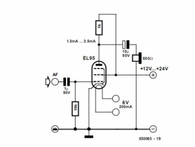

La EL95 tambien es muy adecuada para OTL de cascos por ejemplo.

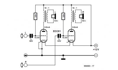

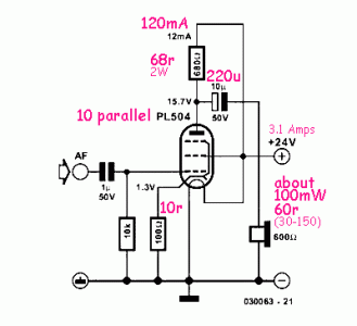

Unos esquemas para que os hagan pensar, en su mayoría del Sr.Kainka:
Por supuesto el esquema que es estereo y para 32 ohmios, es para cascos.

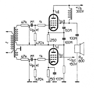

Toni este es el circuito OTL de etapa de potencia de alta calidad con el86 básico, de alta tensión, sobre los 300v de +B
aunque philips hizo variantes y circuitos previos a esto, es un clásico ya.
Este circuito ( etapa) da de 4 a 5 watios.
El condensador de salida es el que acopla por capacitancia,
Los altavoces de 800 ohms, vienen con una toma más, de tierra,
Philips también a veces conectaba esa tierra, y ponía inductancias o pequeños trafos de 3:1 o de 1:1 (800:800), otras veces no.
Es recomendable no utilizar clavijas en altavoz, cable directo y recorrido de altavoz aislado y blindado de acceso y toqueteo.
