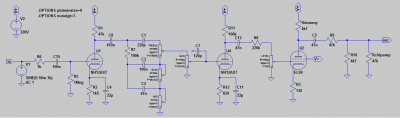

Os comento lo que quería decir con chipamp y la idea en general que tengo en mente.
Un chipamp no es más que un amplificador de potencia de estado sólido, pero que en vez de transistores, lleva un circuito integrado, un chip. De ahí lo de chipamp.
El tema es que hoy en día hay cacharros de estos de clase D, que son super eficientes (rondan el 90%) y super lineales. Introducen practicamente nada de distorsión, son capaces de producir mucha potencia, son pequeños, no requieren una fuente simétrica y son baratísimos.
Un par de ejemplos: el TPA3116 en configuración mono, hasta 100W de potencia de salida.
https://www.ebay.es/itm/DC-12V-24V-TPA3116-Mono-Channel-Digital-Power-Audio-Amplifier-Board-BTL-Out-100W/112720738899?_trkparms=aid%3D222007%26algo%3DSIM.MBE%26ao%3D2%26asc%3D50724%26meid%3Da9a24fb3b74640889023d6c4172cc087%26pid%3D100005%26rk%3D5%26rkt%3D5%26sd%3D112750077783%26itm%3D112720738899&_trksid=p2047675.c100005.m1851
O este, que ni si quiera precisa de disipador y saca hasta 50W mide sólo 45x35mm
https://www.ebay.es/itm/TPA3118-PBTL-Mono-Digital-Amplifier-Board1X60W-8-24V-POWER-AMP-Replace-TPA3110NT/202662661467?hash=item2f2fa2cd5b:g:-AEAAOSwTt1cvtVu
La idea es la siguiente: Este es un esquema de un single ended con una 12AX7 y una EL84, con un tonestack por ahí medio. La resistencia Rdummy en la placa de la EL84 sería una de 20W y sustituiría el trafo. Básicamente disiparía casi toda la potencia producida por la etapa de potencia. De la placa sale un divisor de tensión formado por R9 y R10 que baja el nivel de voltaje de la salida de la EL84 a nivel de linea. Y de ahí podemos ir directamente al chipamp.
De esa forma podemos tener un single ended de originalmente 5W, pero con una potencia de 50 o 100W. Estos chipamp soportan altavoces de 4, 8 o 16 ohms sin tocar nada. A más impedancia menos potencia, claro.
Entiendo que esto ya no es puramente un válvulas, pero mientras no llevemos el chipamp a saturación (la R10 debería ser un potenciómetro para controlar la atenuación) el chipamp solo amplificará la señal de lo que venga antes de las válvulas. El tono que pueda salir del trafo de salida en el diseño original, eso si se pierde, claro. No sé que relevancia puede tener eso.
Supongo que esto, de tener sentido, lo tiene sobre todo para single ended de baja potencia, por el tema de tener que disipar en forma de calor la potencia producida por la válvula de salida. En el ejemplo anterior, si el original disipa unos 10W para producir 5W de potencia de salida, en mi diseño con un chipamp de 50W por ejemplo, disiparía 10W + 55W en el chipamp (90% eficiente) para un total de 65W, de los cuales tendríamos esos 50W en la salida. Así que aunque estamos "malgastando" 5W en forma de calor, la eficiencia es mejor (5W/10W = 50% vs 50W/65W = 77%)
Por supuesto necesitaríamos una fuente de alimentación mucho más tocha, y ahí es dónde entraría el intento de fuente conmutada que pensaba implementar, para también prescindir del trafo de red y aumentar aún más la eficiencia total del ampli, pero eso ya es otra historia
