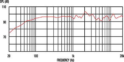

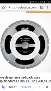

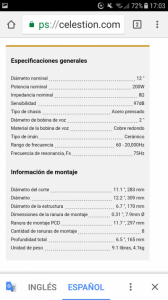

Antonio Gracia
por el 11/06/2018

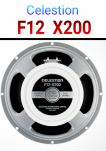

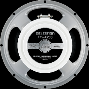

Celestion F12-x200
Rango completo
Precio sobre los 200€
12 pulgadas

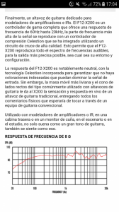

Un magnífico y completo altavoz.
Rango de frecuencia : 60hz hasta los 20.000 hz
Antonio Gracia
por el 11/06/2018
Es lo mejorcito que he visto, pero es una lástima poner ese altavoz tan bueno en un amplificador barato.
Pero con ese altavoz en un amplificador de gama media seria la re-hostia de guay

Era sólo un ejemplo. Fíjate que ese altavoz tiene una respuesta dentro de 100Hz a 1KHz casi lineal, pero después, a pesar de mantenerse bien, tiene oscilaciones a lo largo de la frecuencia hasta 20KHz de 90 a 95 dB. Eso va a cambiar la señal, a ver quién es el guapo que lo distingue, pero la va a cambiar. Y estamos hablando de un altavoz bueno.
Y por la izquierda ves que cae desde los 100Hz hasta los 20Hz.
Entonces, en un woofer, es más interesante que sea más plana por el lado izquierdo, y en cambio en los 3KHz, puede que no lo sea tanto, o bien porque no nos interesa o porque otro altavoz va a cubrir esa parte (otra vía).
Si tenemos un altavoz que hace una U invertida, nos interesa saber qué frecuencias caen dentro de la "meseta", todo lo que queda fuera va a estar muy atenuado. Con la equ puedes corregir algo, pero no es lo mismo. Te puede pasar al revés, que tus altavoces den esas frecuencias y que te interese cortarlas, por ejemplo si están retumbando los graves en una zona en un concierto, le metes un filtro pasa-altos que hace esa curva hacia abajo.
Estoy de acuerdo en que si el ampli no merece la pena, pues tampoco vas a invertir en el altavoz, sobre todo si te gusta así. Pero la diferencia se nota cuando tienes ocasión de experimentarlo.

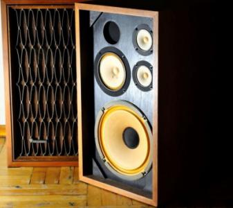

Este verano he tenido la ocasión de probar algo parecido a lo que indica Antonio.

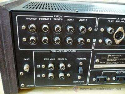

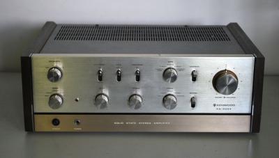

Tengo un equipo hifi con un amplificador Kenwood ka-4004 de 18w por canal, con dos pantallas Kenwood kl-3080 de 45w.
El amplificador tiene la opción de separar el previo de la etapa de potencia.
Primero conecté una zoom G3nx por la entrada aux y funcionó perfectamente con una calidad de sonido muy aceptable. Después separé la etapa y conecté la zoom en "main in" y el resultado fue aún mejor.
Dispuesto a probar más, realicé las mismas pruebas con un Line6 spider IV de 15w, utilizando la salida "phones/record out" y el resultado fue espectacular.
El line6 que suena bastante a chicharra se transformó en otra cosa totalmente diferente. Y además con un volumen mucho más controlable para casa.
El ampli line6 15w no es malo. Lo que no está a la altura es el altavoz que lleva. Si tengo ocasión he de probar ese ampli con alguna pantalla decente.
Si quieres tocar en casa, sin tener que estar pendiente de la molestia a los vecinos, creo que conectando un multiefectos a un hifi es una buena solución. Y, si además se usa la entrada cd/aux de la zoom o del ampli, el sonido del backing track en mi opinión es mejor.
El equipo hifi tiene 46 años.
