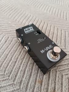

Muy buenas, compañeros.
Mi pregunta es:
¿Sirve este ABY para llegar con el cable de Salida al altavoz del Ampli de guitarra (indica 4-16 Ohm.) y sacar dos cables hacia dos Altavoces de 12" (8 Ohm./60 W por cada Altavoz).
El Amplificador indica:
- 25 W a 8 Omh.
- 50 W a 4 Omh.
¿Y conectando los dos mencionados Altavoces a este Ampli y poniendo el Dispositivo ABY en la posición A&B, tendría un Equipo de 50 W?
Por supuesto, los tres cables a utilizar serían Cables de Carga (2x1,5 mm²).
La pregunta es porque no estoy seguro si eso sirve para Ampli/Altavoces o sólo para señal de línea de Audio (Guitarra, Pedales de Efectos, etc...).
Gracias de antemano por vuestras respuestas y saludos.

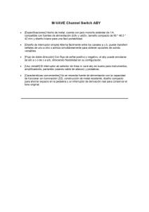

¿No? Yo que sé. El fabricante dice que sí, que vale para alimentar Altavoces desde el Amplificador (adjunto especificaciones del fabricante). Ante la duda que me surge por lo que me expones, indagaré a ver. Precísamente he preguntado eso porque no me fío y no quisiera liar la pajarraca en el Ampli/Altavoces.
Pedro escribió:
Con una caja de plástico y tres jacks hembra conectados en paralelo tienes lo mismo pero más directo y seguro.
Ya, pero el Selector ABY me da más juego y no tendria que andar metiendo y sacando clavijas. Era por eso.
Además, lo más importante es que puedo disparar a un sólo Altavoz a 8 Omh. y estaría trabajando con un Equipo de 25 W. Y sólo cambiando el selector, dispararía ambos canales a cada altavoz de 8 Ohm. en paralelo, por lo que estaría trabajando a 4 Ohm. que me entregaría 50 W. Eso último para tocar en un local pequeño creo que es suficiente. Esa era la idea. Sé que se puede hacer con unos cables simples puestos en paralelo, pero veo este sistema más versatil. No sé, me gusta más.
El caso es que ya lo tengo: me acaba de llegar hace 1 hora (pongo foto). Si se puede utilizar para el ampli y los altavoces, cojonudo. Si no lo utilizaré para otros menesteres.
Gracias por tu respuesta, Pedro. Un saludo.
