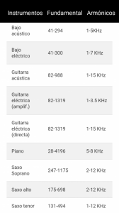

Escala de frecuencias de varios instrumentos incluido la guitarra
Antonio Gracia
por el 11/06/2018
El rango de frecuencias de la guitarra eléctrica en afinación standar es desde E2=82hz= 6 cuerda al aire
Hasta E6=1319hz= 1 cuerda 24 traste.
Si a 1319 Le aplicamos su armónico mas agudo que es una octava mas, nos pondríamos en 2638 hz.
Yo creo que con un altavoz que llegue a los 3000 hz ya reproduce bien este rango.
Pero que si Le añades luego un Tweeter que te reproduzca has los 18000 hz, eso es opcional.
Yo ya cuento mi experiencia con los míos que son normalitos de Hifi y me encanta su sonido mediante pedalera digital editanto los efectos y cubriendo los graves medios y agudos mediante efecto equalizer y dándole color mediante chorus, delay, reverb, y emulador de amplificadores, y agudos con distorsión y compresión.
En otra palabra que me suena como un amplificador de guitarra con altavoz de guitarra eléctrica.

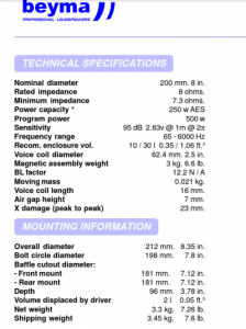

lji0041
por el 11/06/2018
Ahora mírate las curvas de respuesta de los altavoces. Y ya lo tienes todo.

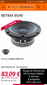

Antonio Gracia
por el 11/06/2018
Altavoz 8 pulgadas Hifi
Desde los 65 hz hasta los 6000 hz
