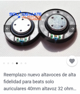

Altavoz hifi para auriculares Beats y no son específico para guitarra eléctrica, y que bien que suenan por la salida de headphones del amplificador.
Aquí que también hay que poner unos celestion de guitarra específicos???
