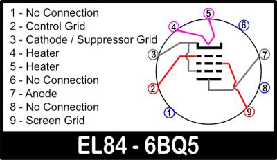

Pero en qué pin del zócalo estás midiendo ese voltaje?,porque para estos cálculos no lo puedes medir con el bias tester y si, el voltaje en anodos(pin 7 en sentido antihorario desde arriba del zocalo)será superior a 200v,pero lo que te interesa es que la medida de ambas válvulas en mah sea igual o muy similar.

Aunque midas en el bias tester en el pin 7 tiene que haber más de 200v en continua sin las valvulas,midiendo entre 7 y 3 o masa(el chasis puede valer)
Esa es la tensión que te interesa,luego colocas las válvulas y mides corriente con el bias probe con el polimetro en mah.

Lo que te digo es que midas desde arriba,poniendo la punta roja en el pin 7 y la negra en el 3 o en el chasis,con eso vas a tener la tensión de anodo que necesitas para los "cálculos",ten en cuenta que está tensión será algo más alta que con las válvulas puestas pero como quieres dejarlo más frío no nos importa.
Luego con el bias probe conectado en cada zócalo con las válvulas puestas mides mah y lo anotas,y según los cálculos que hayas hecho sabes en qué punto estás.
Si lo quieres variar,giras el trimer de bias y en el polimetro vas a ver el aumento o merma de consumo

Los pines se cuentan mirando la válvula desde abajo,empezando a contar desde los pines que están más separados(como si faltase 1) en sentido horario,siendo esa separación el equivalente al inexistente pin 10,si lo haces mirando el zócalo por arriba,exactamente lo mismo pero en sentido anti horario.
