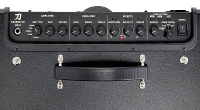

Yo creo que un katana si mete mucha tralla con batería. Pues píllatelo sin miedo, es para el precio que tiene, un ampli cojonudo. Ni te digo de segunda mano.
Tonyguitar
por el 21/06/2018
https://www.thomann.de/es/boss_katana_50.htm?ref=search_prv_8 Yo si me tuviera que pillar un ampli todo terreno me pillaba ese seguro, con un altavoz de 12" que es importante para tocar con un grupo esta de lujo y te da bien, incluso para tocar en pub, o conciertos te sirve igual, piensa que en un concierto te colocan un microfono en el altavoz del ampli aunque lleves un jcm800 por decir un amplificador que suena super fuerte, al loro, lleva de todo, no te faltara de nada, que mas quisiera yo haber podido tener opcion en mis comienzos a algo asi, que recuerdo que tuve que pagar 60 mil pesetas por un peavey que era mucho peor y con una distorsion malisima y un altavoz de 10" que era un asco, aquello me dolio, pues me costo mucho conseguir ese dinero para comprar esa basura que me toco aguantar con el un año y medio.
