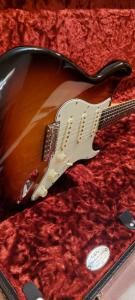

Otra cagada de la original es que el diapasón es laminado.
BudSpencer
por el 02/05/2022
No, no es laminado, es de una pieza.
Esteban escribió:
Pastillas no estoy seguro pero diría que en serie. A la gente le suelen parecer mejores las de las avri, l
La American original 60 tiene exactamente las mismas pastillas que la AV65, las pure Vintage bottom grey 65.
Respecto al acabado fino flash coat, sólo lo tienen las American Vintage de 2012 a 2017, las llamadas thin skin. Las AVRI anteriores a 2012 todas tienen el mismo tipo de acabado que las original. Sellador de uretano y nitro encima.
Flojo de pantalon

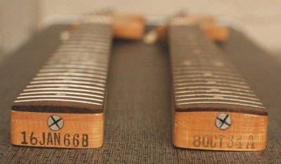

El término laminado confunde, Leo Fender instaló estos diapasones en los últimos años, se trataba de un diapasón con la base redondeada para conseguir mayor estabilidad, los diapasones que puso aunque de una pieza eran realmente finos, de ahí el apelativo de lamined en contraposición al slap board, los diapasones de las american original aunque de base redondeada son del grosor habitual, aquí os dejo dos fotos, una de una stratocaster de 1962 y la otra de mi american original donde se vé perfectamente el grosor del diapasón, son de una pieza y col grosor sin problema para futuros retrasteos.
BudSpencer
por el 02/05/2022
#52 correcto. Aquí se ve un slab board de los que se usaron hasta mediados del 62 y un laminate board que se empezaron a ver a partir de esa fecha. Es más fino y es curvo, pero nada que ver con los diapasones laminados de varias piezas que tuvo que montar gibson cuando les requisaron las maderas por el CITES.

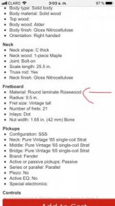

No no, venía en el catálogo, laminated fret board, por lo menos en las últimas series…
Aunque lo he comprado esta tarde y lo han quitado….
Pero en el 2018 si que venía en el catálogo eso.
Y es una cagada.
BudSpencer
por el 02/05/2022
#57 que no, no hay cagada porque nunca han tenido el diapasón laminado en varias piezas. Round laminate board es lo que hemos dicho arriba. Se llama así desde los años 60 y al igual que en la original, es una sola pieza de palorosa.
withthc Baneado
por el 02/05/2022

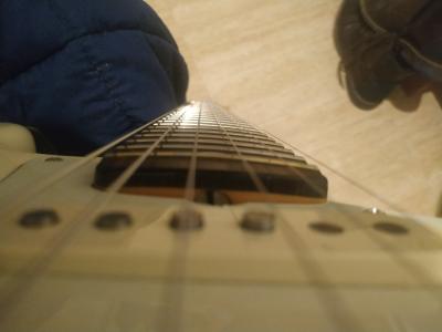

Que no digo eso, es el veneer… yo he visto guitarras con retrasteos que ya se habían comido esa fina tira de madera y se veía el blanco del arce..
BudSpencer
por el 02/05/2022

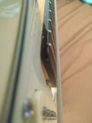

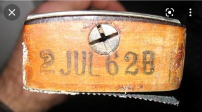

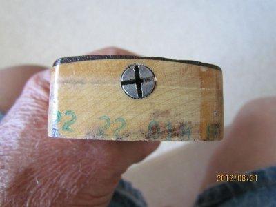

#59 Eso tampoco es un problema en ellas. Mira cómo eran las que dices y mira mi original.
Lo que cambia es la forma, el slab es plano, y el round laminate de la original es curvo pero tiene un grosor que garantiza retrasteos de por vida.
