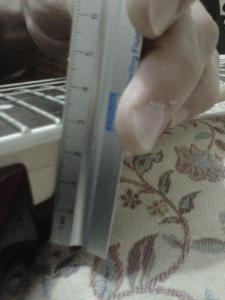

Hola Frasco:
Te pido ayuda porque en la tienda no me lo solucionan.
En abril de este año me compre una nueva guitarra, Ibanez RGA42TFMZ, con pastillas activas y el nuevo puente Ibanez Edge-Zero II. El mastil es de 24 trastes jumbo.
El caso es que me gustan las cuerdas bajas. Al bajar las cuerdas se me queda la cuerda prima muda cuando hago un bend en los últimos trastes (19-21) . He aflojado el alma del mástil y se ha solucionado un poco pero no del todo. Si lo aflojo más me trastea cuando toco notas al aire.
¿Existe algún ajuste que solucione esto que no sea subir las cuerdas?.
La lleve a la tienda hace un mes a que me la ajustaran y lo que hicieron fue subirme las cuerdas.
Gracias por adelantado.

Compañero:
¿a qué llamas tu bajar las cuerdas? Tener "las cuerdas bajas" no significa nada, ya que no das ninguna medida que pueda orientarme. Porque ya tienen que estar bajas para que con un radio como el que tiene la ibanez te pase eso:
Eso solo es motivo de un mal ajuste, por encima de las posibilidades de la guitarra: Sube las cuerdas.

hectorvito
por el 25/10/2012
"frasco" escribió:
mpañero:
Hola de nuevo Frasco y gracias por tu tiempo
No sé si se aprecia bien en la foto, pero para ser una Ibanez creo que podrían estar más bajas. Tengo otra Ibanez de gama baja, RG170, y admite las cuerdas mucho más baja, aunque si que es verdad que no tiene puente flotante y sobretodo los trastes son mucho más bajos que los jumbo que trae esta guitarra.
Muchas Gracias de nuevo.
frasco
por el 25/10/2012
Salvo que tengas un traste levantado, como te comenté no hay ajuste que palie el muteo de las cuerdas al hacer un bend, pues se debe al radio del diapasón, tan solo queda subir cuerdas.
