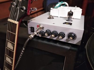

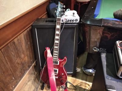

Primer bolo con mi miniamp, con el que me he ahorrado los 30kg del mesaboogie, y ha sido un éxito. Suena de miedo. lo he puesto al 3,5 de vol en canal limpio, pedalera de por medio con tono plexi, gain a tope, y suena atronador con la 2x12.
Además tras ponerle los ventiladores e 3cm, a pesar de que da la sensación de que apenas mueven aire lo cierto es que ahora tocas la chapa tras 2 horas de concierto y no está caliente. (si arrimo los dedos a los trafos de entrada ya es otra historia, jejejeje).

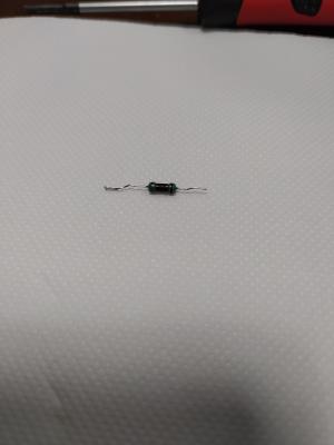

Primero. Empiezo a dar tensión y entrada de Jack de la guitarra y no hace nada. Bueno, algún zummmm solo con unas cuerdas y otras no. Sospechoso. Y de repente, la resistencia 20, la de 2k2, literalmente ha empezado a echar humo. Se ha Torrado. La he desoldado y me sigue dando 2200 k. Pero está torrada.
Agradezco opiniones.
Tonyguitar
esa es la resistencia del filtro de la fuente, si se achicharra es por que hay un cortocircuto por ahi, algo no esta bien.
