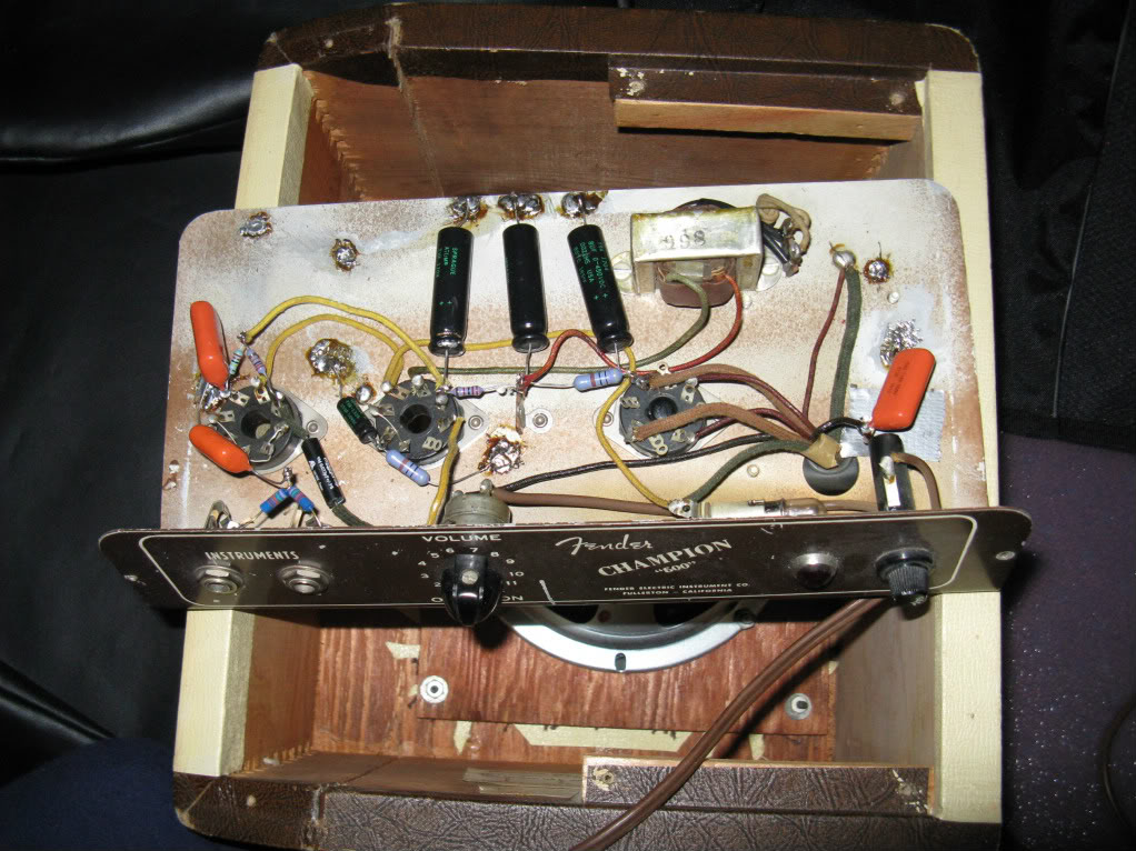

Pues como todo depende lo que hagas, si haces esto de la imagen supongo que se te queda un peazo Champ punto a punto y con un look sensacional
Luisito Baneado
por el 23/02/2016
Como aprovechas el mueble, el chasis, los zócalos y unas cuantas cosas más, si eres tan manitas como Tokai o Rocambole lo haces por 4 perras.
Yo creo que la gracia es el mueble y el chasis y que son 4 piezas lo que lleva.
surfer74
por el 23/02/2016
Si, visto así... es el Super Champ Homemade! jaja
Seguro que ese suena de lujo :bien:

"surfer74" escribió:
pero merece la pena tanta mod en un ampli que hacen China? Quiero decir, es un circuíto sencillo, por lo que no sale mejor hacerte uno desde cero con buenos componentes?
Hombre el Fame costaba hace nada 95€ si no recuerdo mal. Esas mods eran gratis algunas de ellas, y las otras hablamos de no más de 5€ en componentes. El que llevaba el altavoz Jensen eran 115€ y te venía con válvulas mejores.
Hacerte uno punto a punto aunque sea el que pone el luisito ya solo con los dos transformadores y válvulas se va casi a los 115€ y te falta casi todo el ampli. El Fame Tube 5 era una compra cojonuda en mi opinión.
