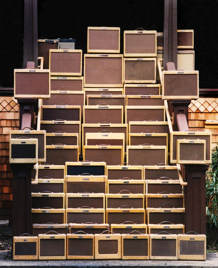

Joer Rocambole, al final te veo con una colección como la de tokai :)
rocambole
por el 16/10/2015
Menos de esto, nada...
Luisito Baneado
por el 16/10/2015
Si es que ha mucho vicio :borracho: :jajajaja: :jajajaja:
Luisito Baneado
por el 16/10/2015
Parece la casa de la madre de Bestrom, que debe de ser una santa, porque si es mi hijo.... y me llena la casa de amplis como ha hecho él :meparto:
