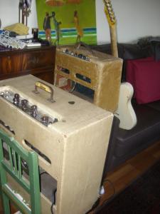

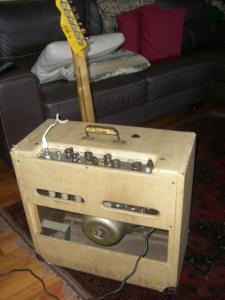

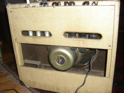

En mi caso y a falta de Pro, para eso tengo el Gibson GA-77 "Vanguard"Tweed del 61:
