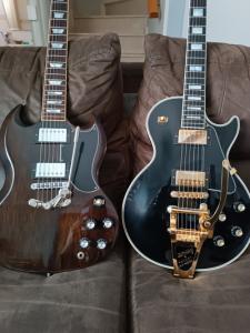

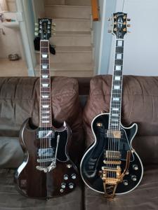

#35 ¿Es una impresión mía o la palanca es excesivamente larga? Sé que se puede ajustar pero viendo las fotos parece que no tiene mucho margen ¿no?
Fran
por el 05/02/2024
#54
No es especialmente larga, es tipo Bigsby. Se puede ajustar y dejarla más corta. A mí me resulta cómoda.
También es verdad que yo tengo manos muy grandes, pero si a alguien le resulta muy larga siempre se puede tirar de radial 😁
Lolablues
por el 05/02/2024
Hombre, la del bigsby llega hasta la pastilla del puente, esta llega casi hasta el final del golpeador, pasada la pastilla del mastil.
Parece un poco más larga que la vibrola
Ya digo, que igual es la perspectiva de la foto....
Fran
por el 05/02/2024
Me has hecho dudar y he ido a comparar. Ambas son igual de largas, sobre 15 cm, pero la del Bigsby empieza bastante más abajo, por lo que no llega tan arriba. Pongo fotos.
Fran
por el 05/02/2024
Hay que reconocer que el Bigsby es mucho más bonito, pero el otro es mucho más barato y muy eficaz, así que tiene su punto también :-)
