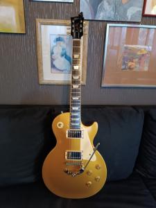

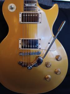

por el 02/02/2024
Lo prometido es deuda., así que adjunto un par de fotos. El concepto del puente me ha gustado tanto que al final se lo he puesto a una Les Paul con la que toco más habitualmente que con la SG. Mantiene el diseño de guitarra, no desafina, y es muy cómodo. Muy contento.
Ahora pillaré otro para la SG...

Fran
por el 02/02/2024
#28
Jajaja, bueno, de momento no me parece ni feo ni bonito, solo... discreto. Cumple con su función: la guitarra hace cosas que antes no hacía y no desafina.
Lo que pasa es que el puto estuche solo cierra forzándolo, porque topa con el brazo del puente, y me jode. Cómo me dé el punto, que me conozco, va fuera y se la pongo a la SG, que era la idea original. Una cosa buena que tiene es que lo quitas en 10 minutos y sin dejar marcas.

Círculodequintas
por el 02/02/2024
#30
Si el brazo hace tope con el estuche , vuelve a soltar el tornillo que regula la longitud del brazo. Creo que si giras el brazo sobre si mismo, modificas el ángulo respecto al cuerpo por lo que puedes regular su altura y que el extremo no quede tan levantado.
Si estoy en lo cierto, el estuche debería cerrar sin problema.

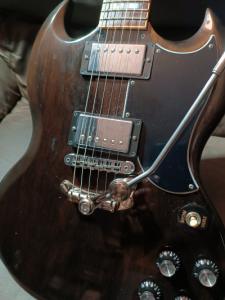

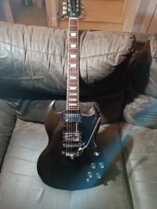

Fran
por el 03/02/2024
No entra en el estuche porque en su día pille nuevo estuche, que el viejo estaba hecho polvo, y en la tienda solo había de junior. Son iguales pero un poco más finos, y no admiten estas cosas. En el estuche de la custom entra sin problema. De todos modos, no me había quedado satisfecho con una cosa: la 57 ya no parecía una 57. Así que entre eso y el estuche la Les Paul ha vuelto a su origen, y el puente ha ido a la SG, como pensé en un principio. Me gusta como queda (no soy tan talibán con el aspecto de la SG) y el estuche cierra perfectamente, así que aquí se queda. Eso sí, he tenido que poner el puente directamente sobre el cuerpo de la guitarra, sin arandelas, porque con arandelas las cuerdas hacian muy poco ángulo con el puente y las dos más agudas se salían del surco de la selleta si tiraba de bendings. Adjunto fotos del puente en su hogar definitivo.

Fran
por el 03/02/2024
#33 Más que con el brazo, que al girarlo lo puedes pegar al cuerpo, chocaba con el propio eje del brazo, donde va el muelle. Pero ya digo, el problema era el estuche, en otros no pasaba. Gracias en todo caso por el consejo!
