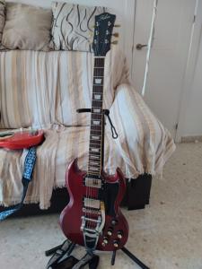

Esa SG es negra pero no es negra, no?
JC Denton
por el 03/02/2024
#35 lo bueno que tienen las SGs es que no las puedes afear, ni a propio intento por tanto, un acierto por esa aparte.
#37 es color mierda, pero de la buena, no de cuando estás todo el día en la taza. Tipo 4 la veo yo https://es.wikipedia.org/wiki/Escala_de_heces_de_Bristol negro solo el golpeador.
Fran
por el 03/02/2024
#37
Efectivamente, es trans black, es decir, negra pero con cierta transparencia que te permite ver la veta de debajo. Mola porque ves la madera de cerca. De lejos en el escenario se ve negra.

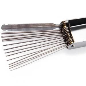

Fran escribió:
y las dos más agudas se salían del surco de la selleta si tiraba de bendings.
Si a alguien más le pasa eso, la solución es sencilla. Tan solo hay que profundizar un poco más los surcos de las selletas y el problema queda resuelto. No suele necesitar profundizar mucho, es cuestión de ir probando poco a poco, como cuando haces una cejuela, hasta llegar al punto en la que ya no se salen.
La altura luego la compensas ajustando la altura general del puente. Para ellos con un juego de limas de este tipo suele ser suficiente para hacer el trabajo asegurando que el surco tiene el calibre adecuado:

Sí, fue lo primero que pensé en hacer, pero al no poder ajustar individualmente la altura de las selletas, me dio miedo que quedara descompensado. Además, esas selletas son de titanio, difíciles de limar.
Sí, esas son difíciles.
Sí, si te pones en un puente TOM hay que hacerlo en todas para asegurar no perder el radio correcto, es como hacer una cejuela. Si las selletas son individuales, tipo Jaguar o Telecaster de 6 selletas, entonces no hace falta hacerlas en todas, solo las que se necesite ya que después puedes regular la altura de la selleta de manera individual y ponerlas en el radio correcto.

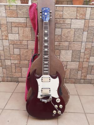

Tomás
por el 04/02/2024
Yo pensé en el duesenberg pero la estética me tiró para atrás, mi sg cabeceaba bastante pesaba algo menos de 3kg y ni con correa ancha, le puse un b70 y ahora aparte de qm encanta estéticamente he corregido el problema, ah y no desafina más ni menos que otras de mis guitarras.
