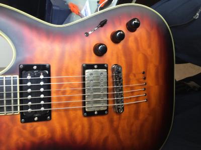

Hola familia , en breve me llegará una aftermath en acabado tyger para ponerle a mi Schecter que hasta hace poco pensaba que era de caoba , pero parece ser que realmente está hecha con fresno del pantano. Alguien tiene ésta configuración ? Y otra cosa, alguien vende otra bkp en acabado tyger para mástil ? Sería estupendo tener el set a juego.

#652 La aftermath con swamp ash? Como no te gusten los agudos a reventar, mala elección.

#655 ya está montada. Estuve indagando y la Schecter blackjack atx c1 antigua ( la del rayo en el traste 12) es de caoba, que es la que tengo, y la nueva que es la que no trae el rayo en el traste 12 es de fresno del pantano . Bien, pues en caoba suena INCREÍBLE , es una gran pastilla, me encanta que defina tanto, y consulte a un amigo luthier y fresno, si es del pantano , también cogerá muy bien las aftermath . Y en unos días montaré una Nailbomb para el mástil también en tyger. Bonitas bonitas son estas bare knuckle .
