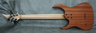

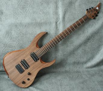

Lukas76
por el 11/11/2015
Ahhhh, pense que era más cara esa opción.
Las specs así por encima: 6 cuerdas, escala 25.5, cuerpo de caoba, tapa de nogal, mastil de 5 piezas arce/caoba, diapasón de ebano de maccasar, pastilla puente painkiller y mastil coldsweat.
Ayer la pude catar un poco y como primeras impresiones es que es muy comoda y el mastil es una delicia, la otra guitarra que tengo es una ESP Eclipse, y el mastil de la Ran es muy parecido al tacto.
Lo que mas me ha llamado la atención es como suena desenchufada y como vibra la condenada y mira que estaba contento con la ESP pero la RAN tiene algo..... Y eso que solo la he tocado media hora o asi.
En cuanto a las pastillas es todo lo que esperaba, pero para dar una opnión más detallada la tendré que tocar con más detenimiento, pero a priori muy satisfecho con la elección.
Lukas76
por el 11/11/2015
Aunque no va directamente relacionado con el hilo pongo alguna foto que tengo en el movil de las que me mando Dariusz.
