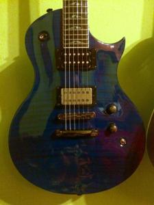

Os dejo la última adquisición por mi parte, mi Riley Riot Custom, con una Nailbomb en mástil y una Warpig en puente, ambas con imanes de AlNiCo. Sencillamente brutal :mago: :diablo:
