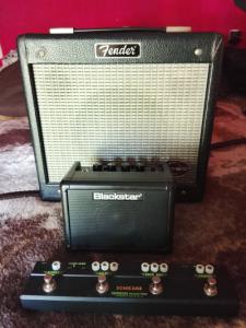

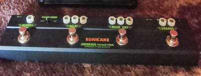

Yo tengo la Sonicake Rockstage cuatro efectos y cuatro pulsadores. Reverb, Delay, Distorsión y Chorus (analógico).
Enchufar y a tocar.

#2 Algo así me valdría ¿La has enchufado a mesa directamente? ¿Cómo se comporta?

#3 La verdad es que no, pero lleva una emulación de ampli para tal caso.
Por youtube hay un montón de demos.
