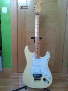

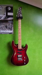

Hola, necesito consejo para montar unas barek en 2 de mis guitarras,
se trata de una lag the beast thinline con piezo, escala larga y diapason de arce,lleva montada de serie una tone zone de dimarzio, la dp 155.
y la otra es una stratocaster usa floyd rose series, tambien de escala larga,diapason de arce y dimarzio tone zone..
gracias
golorito
por el 12/05/2016
strato
