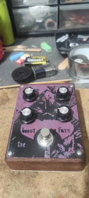

Pues os presento mi fuzzthrone como rareza  y lógicamente le metí de diseño el artbook de la banda que popularizó el pedal.
Y  también metería  mencionar el Acapulco gold por su diseño y la fama que ha cogido.
Por cierto ayer estuve probando y el Big muff op amp  y por otro lado ampli de bajo con rat no estuvo nada mal. Porque siempre pensamos en russian

#1838 muy guapo! Alguna vez he pensado en hacer cajas así, de madera con una tapa de metal ¿No te mete ruido? ¿La forras por dentro?
Una vez casi me pillo un Fuzz Factory pero me di cuenta de que lo que me mola es el Fuzz Face con un par de modificaciones, no todo el catálogo jaja.
