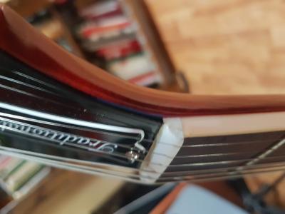

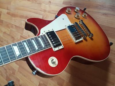

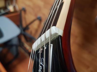

He encontrado este hilo y aunque es de hace unos años, no puedo resistirme a responder y dar mi humilde opinión. Si echáis un ojo a mis anuncios veréis que estoy vendiendo dos guitarras (una ya la he vendido) para comprame una paula. Como soy un ansias, vendí la piel del oso antes de cazarlo, es decir, me la he comprado ya. Hace menos de un mes. Como no me gustan mucho las modernadas de reducción de peso y afinadores horribles en la pala, busqué el modelo tradicional de 2016 y sólo lo encontré en music store. De hecho, después de comprarlo, ya decía que habían agotado las existencias de todo ese modelo. Bueno, recibo la guitarra, preciosa, todo en orden, todo correcto... hasta que la enchufo y empiezo a tocar. La guitarra, a pesar de tener unos clavijeros firmes, con un tacto y precisión al que no estoy acostumbrado, se desafina. El problema va más allá cuando al minuto advierto de que no estaba bien octavada, cosa que me jodió mucho. Así que estuve unos días tocando y ajustándola yo mismo, he mejorado bastante el problema de la afinación y el octavado. Suena mejor cada día que pasa, pero hoy me he fijado en la cejuela de "tektoid" y he visto que tiene una rajita, cosa que me ha dejado muy loco porque juraría que no estaba cuando me llegó, ya que examiné cada parte de la guitarra y estoy casi seguro que no estaba. Además de eso, hay cosas que no esperaba, como rebabas en los plásticos mal limadas, potes torcidos y en definitiva...poco amor en la fabricación.
A lo que voy...no me apetece una mierda devolverla porque no sé cómo va a llegar a Alemania o si me van a poner como mínimo pegas o reducción de importe en la devolución, alegando que lo de la cejuela puede ser un golpe mío. Si me la quedo...debería cambiar la cejuela por una de hueso? para mí no hay comparación, tengo una gibson marauder del 76 y suena espectacular y sin ningún problema de afinación. Me espero un poco? debería llevarla al luthier? es una guitarra que me quiero quedar de por vida pero me jode invertir otros 100 pavos en un cambio de cejuela por esa mierda. Desde luego, gibson me ha decepcionado bastante.

Pues nada, bienvenido al mundo de los acabados de Gibson, jejeje! Yo tengo una Traditional de 2013, que también desafinaba que daba gusto, hasta que la llevé a un luthier a cambiar la cejuela por una de hueso y mano de santo, oiga. No te ralles porque se haya rajado, si es una guitarra con la que te quieres quedar, casi te diría que ibas a tener que cambiar la cejuela tarde o temprano. Sobre las rebabas, pues la que no tiene un poco de tinte en el binding, tiene los nibs mal acabados o cualquier otra cosa. La mía tiene el diapasón bastante mal cepillado y el reborde del binding muy chapucero por algunas partes, pero terminas amándola porque suena tremebunda.

Juraría que esa "raja" es laca que ha cubierto la zona de la cejuela.Muy habitual también "chez Gibson".

#70 No, no creo que sea mi caso. He tenido muchas guitarras y nunca con estos problemas que repito, son más de octavado que de afinación. Aun así, la paula de las fotos es nueva, con cuerdas venidas de fábrica y se supone que ajustada por music store. Quizá lo haya hecho la señora de la limpieza cuando pasaba por allí, no sé. Yo uso siempre 0.10 y he cambiado a lo bruto en algunas a 0.11 y sin ajustar. Todo perfecto. En fin, al final el sonido es cojonudísimo y con los años mejorará, además de que me gusta más la cejuela de hueso y en un futuro espero que todo esté asentado, hasta el olor a nitro. También le digo al compi Germán para ponerle los dientes largo, mi pensamiento fue...si me cae un tiesto en la cabeza mañana, nunca habré tenido una paula de 1.600 pavos, así que venga...a ello. Espero que no te dé un GAS repentino :P
