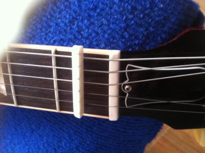

yo tengo una gibson les paul traditional plus 2011 y una fender telecaster mim del 91 y puedo asegurar que los acabados de hoy dia dan que desear y pesimos al limite, cejuelas de un material "desconocido" ya que ni es plastico ni hueso y se gasta con mucha facilidad aun lubricada, el clavijero kluson ya me venia con una de las perlas quebrada, el lacado de la pala ya a comenzado a levantarse como si de una pegatina se tratase pronto la llevare al luthier para que me coloquen una cejuela de hueso y esperemos mejoria ... sino se ira de paseo

byfer
por el 22/06/2014
pues puede ser muy probable en la gibson monto ddario y en cambio en la fender ernie ball.. probare a poner ernie ball tambien cuando tenga la cejuela de hueso
byfer
por el 26/07/2014
ayer la recogi del luthier por la tarde y le hice mi ajuste de altura, trastes y pastillas con la cejuela de hueso nueva y puse ernie ball 10-46 y ahora no se desafinan , la cejuela que me traia era de plastico y no era tusQ, ahora ha ganado cuerpo y graves
byfer
por el 27/07/2014
como se aprecia no trae ni los agujeritos para agarrar el material a la madera
