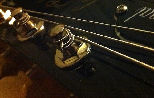

Por último, colocar la cuerda correctamente es importante. Yo noto una gran diferencia cuando coloco la cuerda de esta manera:
pasando la cuerda primero por encima del "resto" y luego por debajo, dando un par de vueltas al poste antes de ir a la cejuela. Eso ayuda a minimizar su movimiento, consiguiendo casi un efecto de bloqueo. Se nota especialmente en las tres primeras cuerdas, por que las tres últimas tienen el entorchado que les ayuda a "pillarse" en la clavija.
Espero ser de ayuda con todo esto :)
