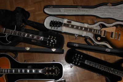

trestrescinco
por el 17/10/2013
Cuando tocas con una banda la desafinación se nota más, normalmente tocas más fuerte y le metes más meneos, se desajusta más.
Pero afinar en casa, hacer dos bendings y tener que volver a afinar es una tortura.
He sacado del estuche un prototipo de Archtop Takamine hecho a mano en Japón que me costó una fortuna y sorpresa, después del verano entero en el estuche está afinada. Cejuela de hueso.
Lo mismo me pasa con una Tokai 335 Japo del 94, cejuela de hueso y como un reloj.
Las dos gibson son del 2009 y las dos una Custom Shop y una USA con cejuela de plástico y son ingobernables. ¿Gibson se juega la afinación de una guitarra con una pieza de plástico?, no lo entiendo.
