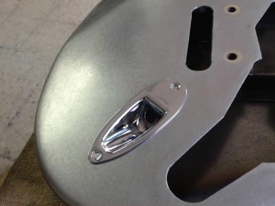

No, pero no creo que le entre agua...
Este tipo de chapa de acero forjada en caliente, tiene una cascarilla que la protege del oxido. Por la parte exterior se pule y pierde esa protección, por eso del tratamiento con cera.

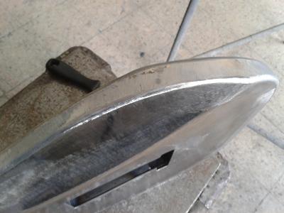

Pulido de los cantos.
Primero con la radial.
Manue
por el 02/05/2014
Y después con la lijadora rotorbital.
Manue
por el 02/05/2014
Cuerpo lijado con lija gruesa.

Las chapa es de acero al carbono y es de 1,5 mm de espesor. Para que te hagas una idea, el peso del cuerpo como esta es de 2,800 kg y aun bajara algo mas con el pulido final.

Pues ya esta el cuerpo casi pulido a falta del abrillantado final.
Mañana creo que empezare con el golpeador.
