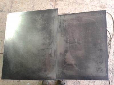

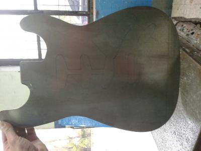

Primero las planchas que formaran la tapa superior e inferior. Después la plantilla.
Manue
por el 14/04/2014

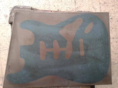

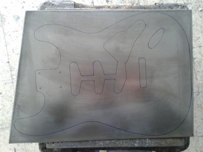

Quitamos el transportador y marcamos el contorno de la guitarra y de los huecos de las pastillas, potenciómetros etc.
Manue
por el 14/04/2014
Después recortamos el contorno.

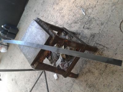

Recortamos una tira larga para el contorno, le vamos haciendo la forma y le damos unos puntos de soldadura.

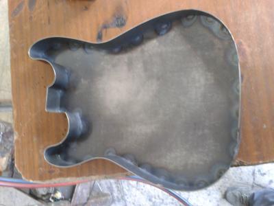

Seguimos con el contorno hasta terminar de puntearlo. este modelo tiene la dificultad del rebaje del cuerpo.

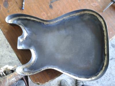

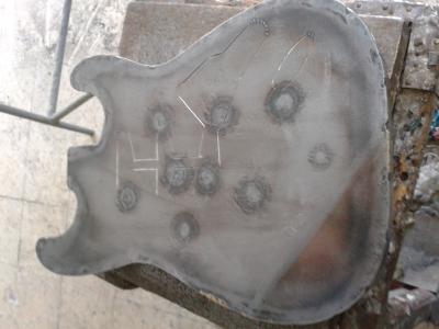

Parte trasera antes de la soldadura y después de soldarlo con latón.
Manue
por el 15/04/2014
Por efecto de la soldadura, la tapa delantera se deforma y es donde viene el trabajo mas complicado que es dejarla lisa.
Manue
por el 15/04/2014
Después de un par de horas y como un millón de martillazos, ya la tenemos así.
