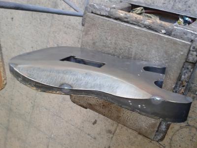

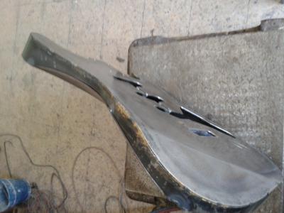

Unos avances de esta mañana.

Está guapísima, entre mi lista de proyectos está hacerme una guitarra de chapa como la tuya pero mas bien un modelo metalero, la estas haciendo con acero inox no? Es muy difícil aplanar la superficie al soldar??
Manue
por el 28/04/2014

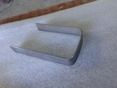

No, es de plancha de acero al carbono forjada en caliente,
Soporte para el mástil en construcción.

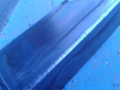

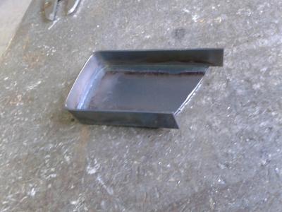

Detalla de la soldadura y soporte terminado a falta de recortar el cuerpo y soldarlo.

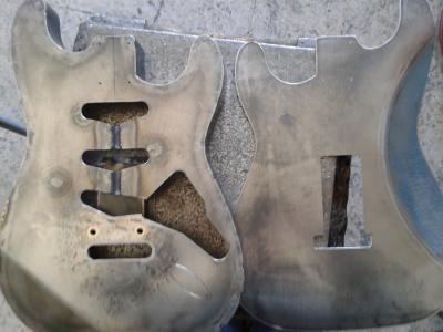

Una pregunta, ¿la vas a pintar?
¿El acero al carbono no se oxida con facilidad?
:no_lo_se:
Manue
por el 28/04/2014
No, va pulida y tratada con cera para el oxido.

Pero también podría pintarse o barnizarse sin problemas, aunque nos gusta mas el acabado del metal al natural.
