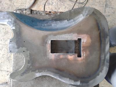

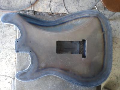

Hoy pocos avances.
Recorte del cuadro y soporte del mástil presentado.

Desde luego, la habilidad trabajando el metal, es indiscutible :brindis:

Por fin entendi como es la union del cuerpo metalico al brazo de madera!, muy buen trabajo, sigo a la espera de la culminación.

Cuando fabricamos el primer prototipo, este fue el primer anclaje, y el mas lógico, que se nos ocurrió. Mas tarde cuando empezamos a investigar sobre como se fabricaban otras guitarras de metal, nos dimos cuenta de que casi todas optaban por otro sistema.
Manue
por el 30/04/2014
Pienso que nuestro sistema es mas firme, al ir soldado también a la parte superior del cuerpo, y al mismo tiempo, mas estético a la hora de desmontar el mástil.

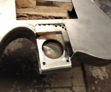

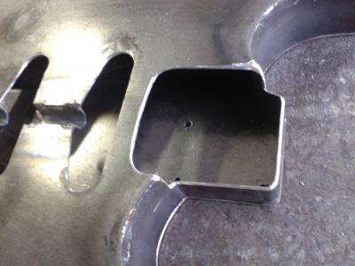

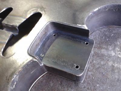

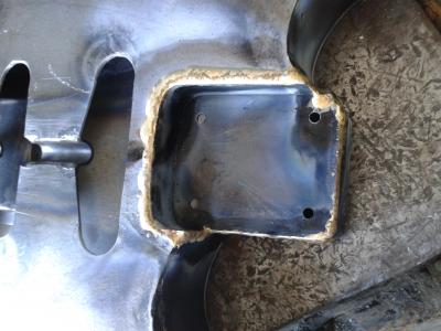

Soporte del mástil ya soldado, tapa inferior soldada.
En la ultima foto el soporte del tremolo esta ya atornillado a la tapa y el borde parcialmente perfilado.

Te esta quedando suprema!!!!!.Por dentro también llevara tratamiento anticorrosivo ???
