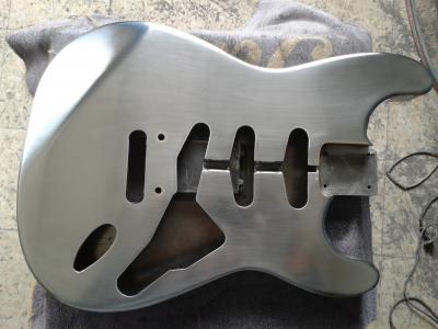

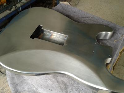

Cuerpo terminado y casi con el acabado final a falta de grabar.

Que hermosura , que maravilla , enhorabuena tío , vaya artistazo del fierro!+1

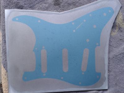

Comenzamos con el golpeador.

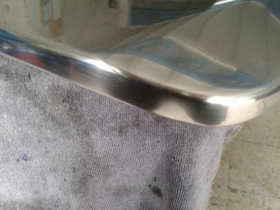

Alguna preguntita de un profano en esto del hierro.
El equipo que usas... Es arco o es un grupo de otro tipo?
Y mencionas que el interior soldaste con latón... Que es exactamente eso,?... Un tipo de electrodo? ... Una soldadura especial? ... Una soldadura con un soldador de butano?
Perdonad si digo tonterías...
Manue
por el 07/05/2014
No te preocupes.
La unión de las chapas se consigue mediante soldadura autógena (oxigeno+acetileno) Y la soldadura de latón es que se utiliza varilla de latón para soldar por la parte interior, la tapa superior y el contorno, lo que permite podre redondear mas el canto superior del cuerpo.
Si te fijas en la foto del borde del cuerpo, se ve un hilo dorado de soldadura, que sale al desgastar el borde. Eso es el latón.
