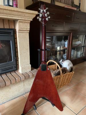

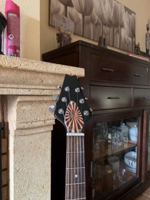

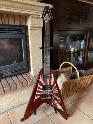

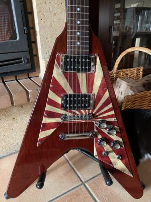

Marcos
por el 10/03/2023
Saludos amigos, hace ya un tiempo que terminé este proyecto, si bien después le he hecho un par de modificaciones más y creo que ya está a mi gusto, así que os subo un par de fotos para que dejéis vuestras impresiones si queréis.
Finalmente arranqué la plaquita metálica de Stagg que venía embutida en la pala, desastre, tuve que lijar la pala y rellenar y alisar con pasta para madera del Leroy Merlin. Ha sido pintada con: 2 manos de imprimación, 3 manos de pintura brillo y tres manos de laca brillo. No he lijado aún la última mano ni dado el abrillantador final porque aún no la he dado por terminada, pero es un asunto menor que puede esperar a que me aclare qué hacer. Entre botes de pintura, tacos y papel de lija, sumaría unos 25 euros redondeando por lo alto.
Guardé el golpeador original y compré este de Ebay: 45 euros. incluido el plate de la pala a juego. No coincidía (por muy poco) ninguno de los dos, por lo que tuve a adaptar los agujeros, taponando unos y haciendo unos nuevos.

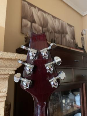

Guardé los afinadores Stagg y pillé estos Grover Rotomatic de segunda mano en Wallapop. 42 euros. La disposición es distinta a la original para aprovechar el agujereado original, pero es igual de efectiva.

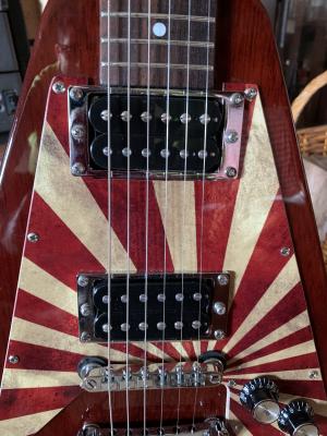

Finalmente las pastillas que iba a montar eran unas Seymour 6 Mayhem, pero en tanto configuraba esta guitarra me hice con una Warbeast de BC Rich que me estaba pidiendo a gritos que le sustituyera las originales por las Seymour, así que se las monté (con un resultado increíble, os juro que eso peta el cielo y el infierno). Y entonces pillé un juego de pastillas Gibson 496R y 500T de segunda mano (pero casi nuevas) que anunciaba un compi del foro, que os aseguro que también lo metan a modo, y ya de paso dota de cierta "personalidad Gibson" a esta Flying. 120 euros. No eran baratas pero merecen mucho la pena. Me hubiera gustado que fueran niqueladas pero venían descubiertas. Es el único punto que no pude cumplir.
Renové toda la electrónica, pues me apetecía tener doble control de tono, ya que las pastillas me lo pedían, así que añadí un 4º pote para dotar de tono a cada pastilla, en lugar de un único control de tono original. Con los nuevos botones, redondeando por alto: 30 euros.
Sustituí la placa de mástil por una genérica negro mate para hacer desaparecer del todo el nombre Stagg.
Yo no me atrevo a sumar todos los gastos, jajajaja, pero el resultado me gusta mucho, además esta maldita guitarra se ajusta perfecta, octavada y con una acción muy baja, sorprende por esas cosas una guitarra tan barata de fábrica, y tan ruda, pues su mástil es gordito, pero creo que es parte también de su personalidad y no me disgusta.
