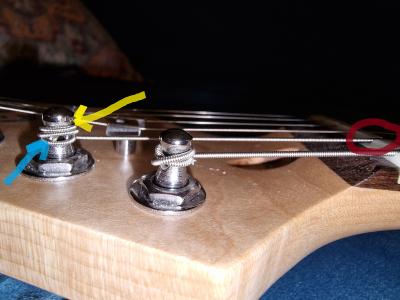

Finalmente pude solucionar el trasteo de la 5ta, estuve analizando como estaba la cejuela y la cuerda y noté que la cuerda llegaba a la cejuela casi sin ángulo de inclinación, casi en paralelo... La cuerda salía del poste del clavijero de la parte de arriba (marcado en esta foto con color amarillo) así que afloje un poco la cuerda y volví a enroscar forzando a que la cuerda salga de la parte baja de la clavija (desde donde está marcado en celeste)... así el ángulo en que llegaba a la cejuela (marcado en rojo) es mayor... y problema solucionado. la 5ta suena de maravilla.

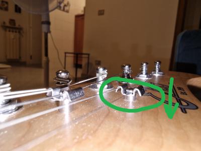

Ahora sólo tengo el problema en la primera y la segunda, que no trastean pero suenan un poco apagadas. En especial la primera... No es gran cosa, pero se que se puede mejorar... Y estoy sospechando que el problema es similar al de la 5ta... ambas cuerdas salen del tensor y entran a la cejuela con un ángulo casi nulo... (en la otra foto marcado en verde)... Creo que esta guitarra usa postes de clavijas muy altos.
Si logro bajar medio milímetro la altura del templador, creo que podría mejorar... ya lo probaré mañana y les cuento como va esto.

Te recomiendo que aprendas a poner las cuerdas. Y más cosas, aprende más cosas.

#5
En cuanto he visto la foto iba a escribir lo mismo pero he visto que te me has adelantado. Igual tengo un poco de TOC con esas cosas pero hay que adquirir buenos hábitos que ya se quedan por vida…

#7   No te he dado un mal consejo, pon bien las cuerdas, o desafinará todo el rato. Eres demasiado agresivo, para venir preguntando.
Lo cual me lleva a otra cuestión: si buscas respuestas acertadas, haz preguntas congruentes.
Y calma, ante todo mucha calma.

#7 No te lo tomes a mal, pero es que ése encordado que has hecho no está nada bien.
Yo lo hago como en el vídeo. Queda limpio y en su sitio, sin vibraciones ni desafinar.

Pues mira, Marcos. Los compañeros tienen razón en indicarte que, la tuya, no es la manera correcta de encordar. Pero, si te funciona y ves resuelto tú problema, es la adecuada para ti. ¿Se ha quitado el cerdeo que te: molestaba? Pues genial. Ahora a ver qué tal las demás. Yo particularmente te recomiendo no jugar con la cejuela si no sabes lo que haces. Los experimentos, con gaseosa . ¿Por lo demás? Insisto en que es tu guitarra y si algo te funciona es la solución. Paz! ✌🏼
