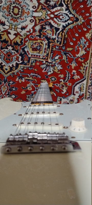

Hola,
Hace poco ha caído en mis manos una strato (la tercera, esperemos que a la vencida). Anteayer le cambié las cuerdas y le hice una limpieza. Al cambiar de calibre de 0.09 a 0.10 se me levantó el puente (tenía dos muelles) así que le puse un tercero y solucioné le problema. Ahora está donde debe estar.
Ayer la toqué un poquito y previamente le hice un pequeño ajuste de tal manera que hoy sólo me quedaría hacerle el ajuste fino (acción y quintaje fino).

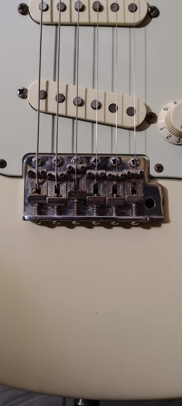

Bien, cuál es mi sorpresa que las silletas quedan en una posición rarísima y nada habitual. Concretamente la cuerda de RE (la cuarta) está casi al final de su recorrido.
Ahora mismo está quintada y el puente está así:
Nótese que la silleta de la cuarta cuerda está ya "encima" del tornillo de fijación del puente. Está casi al final de su recorrido.
Por si cabe duda: El quintaje lo hago comparando la cuerda al aire y la misma cuerda pulsada en el traste 12 (He leído muchas veces que también puede hacerse con el harmónico en el traste 12, pero siempre ví hacerlo a luthieres con la cuerda pulsada en el traste 12 y así quinto el resto de mis guitarras)
He cambiado la altura de las cuerdas por lo que la web de Fender especifica, por si la altura fuese un problema y las pastillas "tirasen" de la cuerda y el quintaje requiere esa posición de las silletas igualmente. Las cuerdas están más que estiradas y la acción la tengo en 1,6mm para ambas cuerdas de MI grave y MI agudo sin trasteos aparentes.
¿Es normal? No deberían quedar escalonadas 3 a 3?  (Representación cutre aquí abajo)

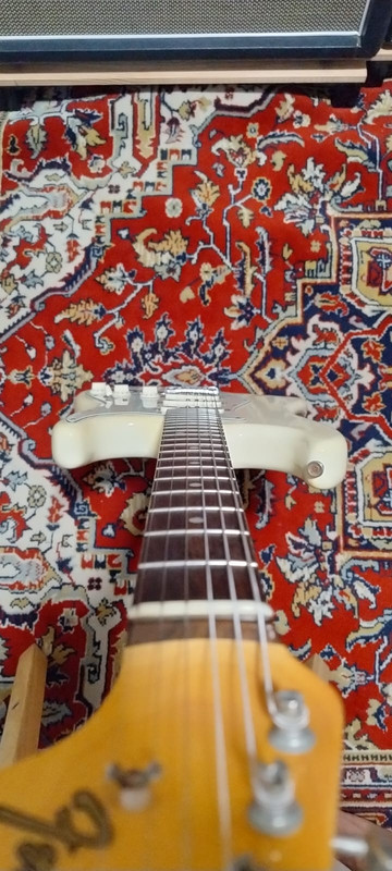

Hola compañero.

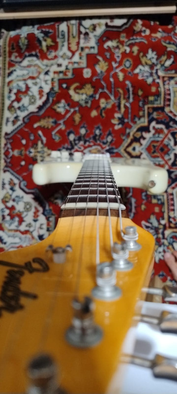

Has comprobado la curvatura del mástil?
Lo digo porque una vez me encontré con una stratocaster de un amigo con el mismo síntoma.
En ese caso el mástil estaba "retorcido" .

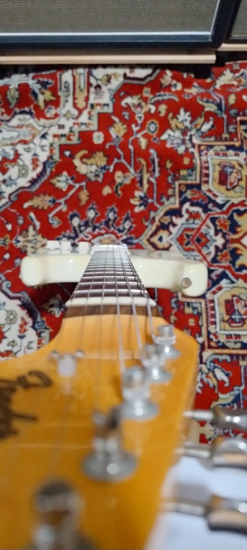

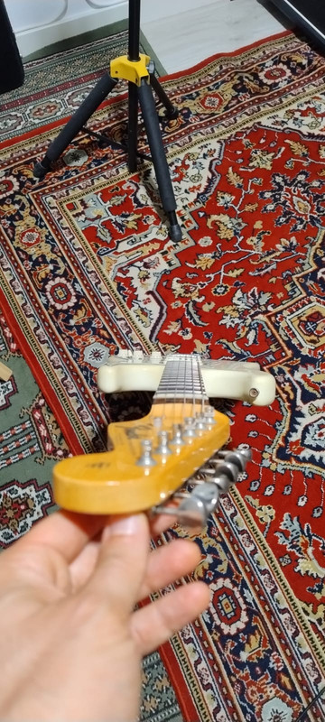

#2 Hola El Fa,
Gracias por responder.

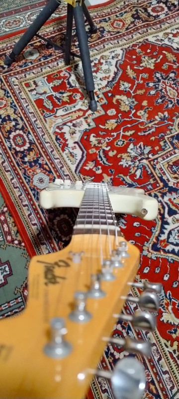

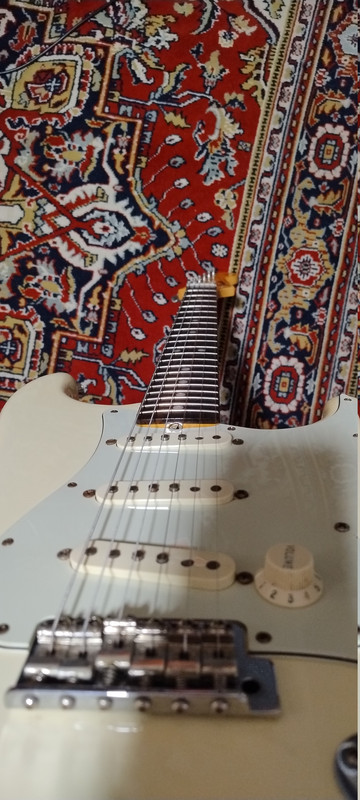

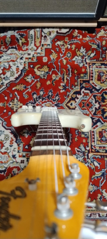

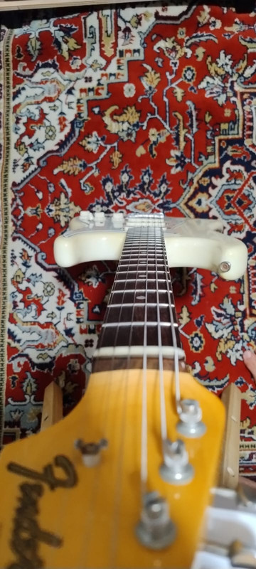

Pues lo cierto es que no había caído en esa posibilidad. Espero que no sea eso! Lo he comprobado y a mi me parece que está bastante recto. Además la curvatura la tengo ajustada a 0.10" en el centro.
Cabe decir que tuve que reposicionar el mástil por que estaba ligeramente torcido y a consecuencia la primera cuerda caía casi fuera de los trastes (en los trastes altos). Esto lo hice sin cuerdas, aflojando un poco los tornillos de fijación, posicionando el mástil en su lugar y volviendo a apretar de nuevo los tornillos.
Dejo unas cuantas imágnenes para que se vea el mástil:
Viéndolo en persona, al menos desde mi punto de vista, lo veo aparentemente recto.
Gracias!

Lo que yo haría, es, viendo las fotos de la guitarra, veo que entre puente y golpeador, queda como un mm. de separación.
Yo aflojaría las cuerdas, los tornillos del puente e intentaría que, aprovechando el pequeño juego que te dan los tornillos, tirar el puente un poco hacia delante.
A ver si puedes poner el puente un mm. o ni que sea medio mm. hacia delante.
Medio mm. o un mm. puede parecer poco, pero a veces te puede dar mucho juego.
Si lo consiguieras, ya podrías tirar todas las selletas medio mm. o un mm. hacia atrás.
De todas formas, no creo que sea el problema, si es que lo hay.
Pero yo en mi strato, y que recuerde, en todas las que he tenido, la posición de las selletas ha sido muy escalonada.

No es normal, el puente esta bien situado, no toques nada ahi, tiene pinta de cuerdas defectuosas, lo he visto varias veces a alguien que le han colado cuerdas falsas, comprueba de todas manera antes de cambiarlas que la altura de las selletas siguen el radio del diapason, comprueba tambien que los surcos de la cejuela estan debidamente tallados y baja las pastillas un par de vueltas de tornillo, octava con afinador comprobando que al aire y pulsando en el traste doce (suave sin apretar) da la misma nota, si despues de comprobar todo esto no funciona, cambia las cuerdas, ¿las has comprado en Amazon?

Para ver si está recto. Míralo parándote en cada borde de la «carretera», como si cada borde trazara una línea recta. Coloca el punto de vista del observador sobre esa línea:
Línea lateral izquierda.
Línea lateral derecha.
La cejilla te va a tapar la visión, así que tienes que subir un poco el punto de vista, pero manteniéndote sobre el mismo plano de la línea.
Hazlo lo más al ras posible de la superficie del mástil. Busca también una posición de la luz en la que el reflejo no te confunda y puedas visualizar claramente la curvatura. La comparación con la rectitud de la cuerda externa es clave para distinguir la curvatura.
Repite la idea pero mirando desde el puente.
En las fotos que tomaste estás mirando desde una posición: casi, casi, central; pero no exactamente!, Esa perspectiva no te permite ver tanto si hay curvatura pero puede servir para ver en alguna medida si los trastes están parejos,  Yo creo que también puedes repetir esa revisión visual. pero tratando de colocarte mas precisamente al  medio (línea imaginaria media del mástil) . Eso te permitirá ver si hay regularidad en los trastes o si el mástil está alabeado por alguna parte.
La prueba mas precisa es apretar los extremos de la cuerda y ver si un papel pasa por abajo de ellas o usar reglas. Mejor aun ir a un luthier que entienda de estas cosas,
