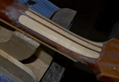

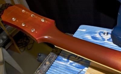

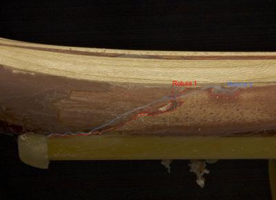

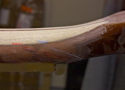

Para reparar una pala, hay que estudiar cada caso individualmente. Un médico no opera dos veces de la misma forma en una cirugía. Igual pasa con una rotura en una guitarra. Dependiendo de como sea esta, se tratará de una u otra forma. He reparado muchas palas y nunca me han vuelto, excepto porque vuelven a romper por otro sitio dos y hasta tres veces, pero nunca por donde se ha encolado. Si está bien hecho el trabajo, NUNCA romperá o desencolará por donde se ha unido.
Como ejemplo les pongo una guitarra que se le rompíó la pala dos veces, y en la segunda rotura le coloqué unos injertos de arce para que la resistrencia en ese punto aumentase de forma considerable.
Por otra parte la guitarra no pierde absolutamente nada en sonido y respecto al valor, es lo que quiera pagar cada quien, pero es mas probable que en un accidente se rompa mas facilmente una guitarra sin reparar que una guitarra reparada.
