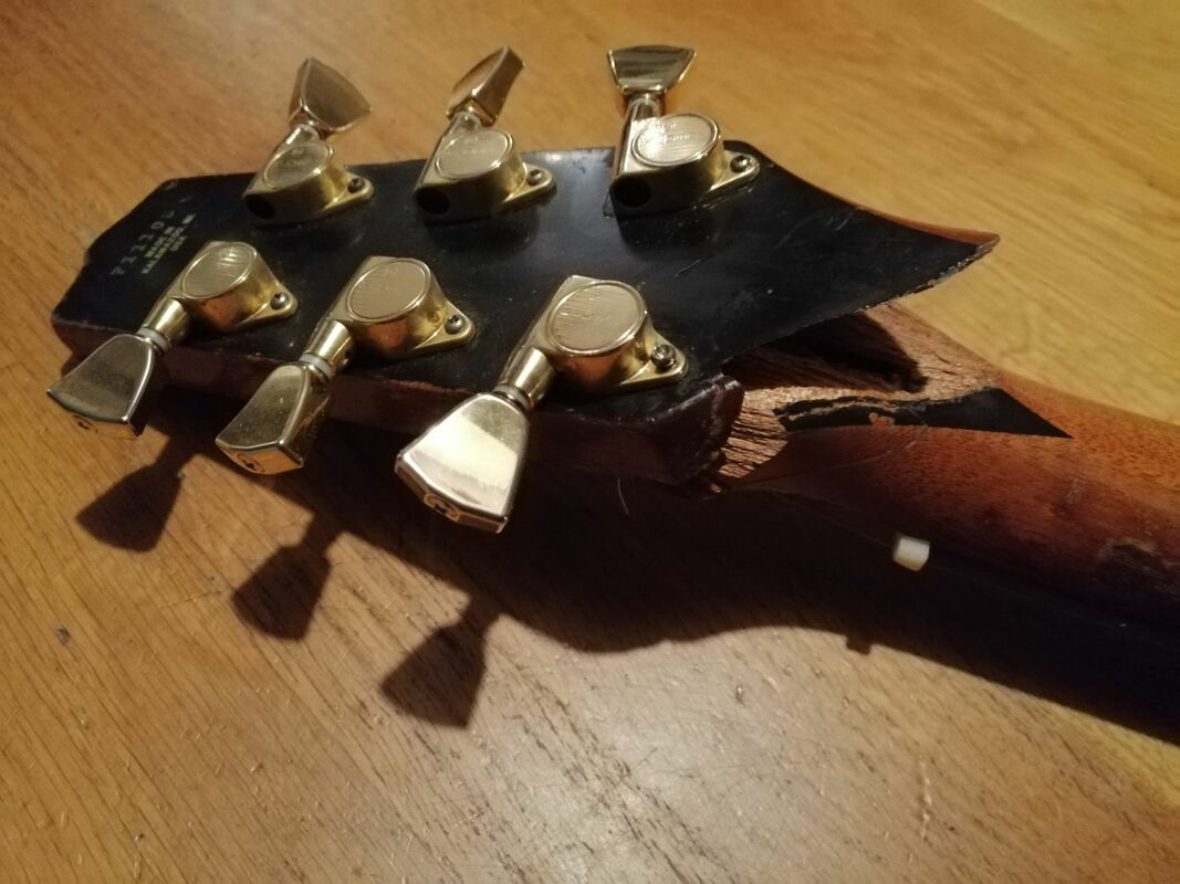

#5 Esa rotura parece bastante limpia por ejemplo.
Es una Heritage?
Si veo ésto en una guitarra mía el infarto lo tengo asegurado...
L&L GUITARS (xarlangas)
por el 23/06/2021
Bueno lo de ocultar una rotura da para escribir un libro…yo mismo sufrí un intento de colarme una guitarra con rotura y reparación sin previo aviso,según el dueño no lo sabía,pero vamos,un minuto me bastó para detectar que habia algo raro a pesar de estar repintada y bien acabada.
por el 23/06/2021
#5
Joder…qué mal cuerpo debe quedársele a uno
