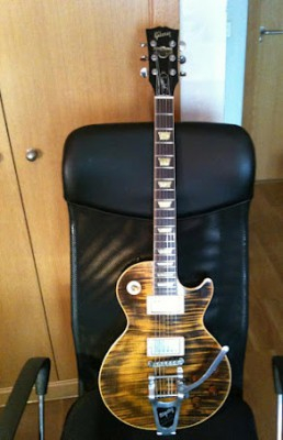

Estoy bastante desesperado la verdad. Llevaba bastante tiempo con esta belleza a la venta:
Les Paul Joe Perry Signature Boneyard con Bigsby

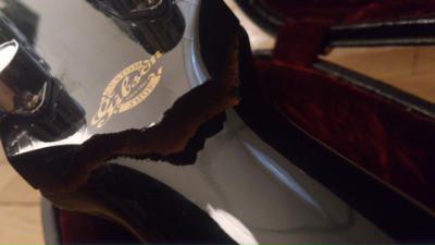

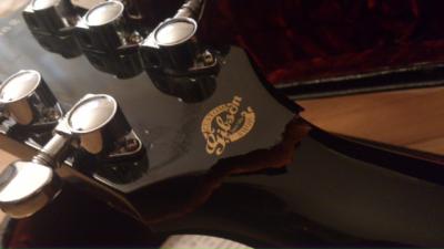

Cuando por fin la vendo a un tipo muy majete de Francia, se la envío por SEUR portes pagados (a mi costa) y cuando todo parecía que se había cerrado a la perfección..me manda un mail al día siguiente que le ha llegado con la pala rota. La guitarra iba en harcase dentro de una caja de cartón duro de otra les paul y con papel burbuja por dentro.
Me ha tocado devolverle la pasta, claro está, y comerme la guitarra con patatas sin mencionar que palmo el transporte y he de hacer fernte a una reparación de órdago.
Alguna experiencia en reparación de palas con rotura similar?. Me la voy a quedar yo así que paso de repintarla me conformaré con que la encolen y refuercen en condiciones para que sea operativa y listo.

Pues sí que hice seguro pero la suma máxima asegurable para ese producto "paquete internacional 10kg" era 300 Euros aparte de la responsabilidad de 5.92Euros por kilo de mercancías, así que como mucho me darán 360 pavos....
Tengo ya a una persona que me lo puede hacer pero agradeceré info por privador para tener más opciones y opiniones, ya que es una cosa delicada.
La rotura parece limpia y no hay astillamiento aparente, así que debe ser cuestión de encolar, disimular un poco la unión y listo, espero que no levante mucha pasta el arreglo que estoy ahora mismo canino.. y más tras la venta frustrada.... en fin.

no te preocupes de mas ya que parece una rotura limpia ,la unica putada por el disgusto y todo lo que conlleva en ir al luthier y gastar dinero, es bastante comun ver este tipo de ¨roturas¨ en la lp, es un trabajo fino pero hay unos cuantos luthieres que te pueden hacer el trabajo y dejarla como nueva, yo personalmente conozco ¨Dorian guitars¨ en Vitoria que hacen este tipos de trabajos y son muy buenos, procura mirar sobre todo a gente que tenga experiencia en este tipo de ¨reparaciones¨ y que no te meta mano a la guitarra ningun manazas

creo que con esos 360 euros que te dan te da para que un luthier te arregle la pala y cubrir la pérdida de los gastos del envío, creo que una rotura así que parece limpia no costará más de 150 euros como mucho arreglarla, además según tengo entendido suelen quedar incluso más fuerte después del arreglo que cuando nuevas, yo he visto reparaciones así que ni se notan, ánimo y saludos.

No creo que te solucione mucho, pero aquí te dejo la página de un Luthier en dónde puedes ver como recuperó una pala rota (rotísima) de una Ibanez y quedó bien. Así que no desesperes, seguro que un buen luthier te lo soluciona, aunque por desgracia la guitarra perderá algo de valor para la venta.
